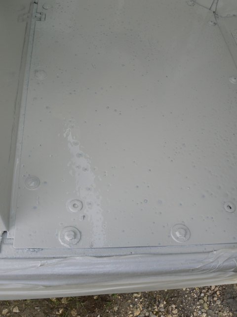

Aprés un coup de primer blanc anti rouille (oui je sais c'est de l'alu, mais on sait jamais What a Face )
Re: Rénovation du land 90
Message par Nicodisco le Dim 4 Mar - 16:40
Puis un coup de finition blanc kc teint d'origine (mouais presque, j'ti jure patwon tongue )
Message par Nicodisco le Dim 4 Mar - 16:43
Les debordements seront effacés aprés, les pièces galva décapées, et les parties noires repeintes.
Pour l'avant, une réaction bizarre de la peinture (mauvais mélange, support trop froid... No ) m'oblige à attendre un séchage complet puis ponçage:
La suite aprés la bastière.... bounce

A mon avis pour ton probléme de peinture a l'avant plancher pas dégraisser avant remise en peinture. Aspect typique de se probléme. Autrement joli boulot car c'est chiant le ponçage!!!

Pat16 a écrit:A mon avis pour ton probléme de peinture a l'avant plancher pas dégraisser avant remise en peinture. Aspect typique de se probléme. Autrement joli boulot car c'est chiant le ponçage!!!
Ben oui, mais ça l'a fait aussi sur l'appret tout neuf?
Une idée?

Les réactions de ta peinture me font penser au silicone. On a eu les mêmes résultats sur des portes de cuisines qui avaient été nettoyées par le client avec un produit à base de silicone.
C'est mortel.
A part le décapage complet on n'a pas trouvé d'autre solution.
@+ Wink
Bulle
Message par Bruce le Mer 7 Mar - 18:45
Au vu des bulles, mélange diluant et peinture en cause, t'as trop de diluant, ou alors pas assez malaxé le tout !!
Si ça accroche bien autour des bulles, le mélange est bon et le support aussi.
Si l'accroche de la peinture n'est pas top, alors c'est plutot le mélange.

Bon alors aprés un poncage léger, la 2nde couche passe sans pb.
Aprés avoir suivi tous vos conseil (merci Wink ), j'ai reponcé l'autre coté, puis degraissé au triclo et acétone, bien mélangé, tout bien régle...
résultat: même réaction ! affraid
J'en conclue à une réaction entre la peinture et l'alu... sinon j'vois pô Neutral
La finition n'est pas parfaite, mais bon, c'est pour mettre les pieds dessus alors Rolling Eyes

Bon la 2nde couche est passée à l'avant:
