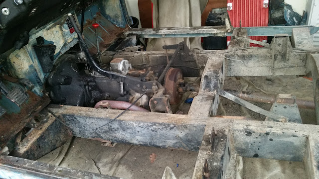

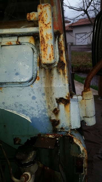

Message par roomone40 le Lun 23 Mai - 20:21
Bon ça fait longtemps que je suis pas passé écrire une connerie
Polochon est en plein démontage et les travaux avancent un peu
Durant la fin de l'année je l'ai remis en état pour pouvoir passer le CT, reprise du freinage et gros travail sur le moteur pour le faire moins fumer, un remplacement des injecteurs et une reprise des joints de PI ont fait des miracles.
Depuis le début d'année la caisse n'est plus sur le châssis, je l'ai décapée chimiquement pour me séparer de cette oeuvre d'art,
le moteur est la boite sont sortis, la boite est partie chez un pote pour réfection,
le moteur attends au chaud que je m'occupe de ces joints et de son embrayage, les compressions sont bonnes je ne l'ouvre pas pour l'instant,
Le châssis à était repris par un pote, je l'ai passé à la cire pour corps creux à l'intérieur et l’extérieur à était passé au Rustol et repeins a la V33 spéciale antirouille mélangée à 25% au Rustol.
Bref j'ai encore beaucoup de boulot mais le chantier avance
quelques photos
