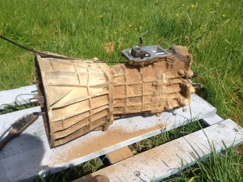

Bonjour, je vais essayer de vous présentez mon véhicule qui est en travaux depuis assez longtemps, nous avons préparer ce véhicule pour le breslau 2014, et pour la suite faire des xtrem.
la base
defender 90 300tdi
150000 km
de 1997
moteur
-2.8 tgv a arbre a came renforcé, et turbo a 1.00
- nous avons placé le radiateur d'eau a l arrière et nous somme passé sur un radiateur de v8, nous ils avons greffe 2 ventilateur inspirant spal de 2000 mètre cube chacun, ils sont déclenchables soit par la sonde ou en forcer
- intercooled grand débit "alisport"
- filtre a air twister XXL
-schnorkel mono bloc, enfin a la base car nous avons du tous le modifié Wink
transmission
-nous avons mis une boite de transfert 1.66
-arbres de transmission renforcé a grand angle
-les ponts son full ashcroft et deux blocage arb
parti cycle
- suspension Amada Extreme explorer
- réhausse de 7,5
- nous avons optez pour des insa turbo extreme en 235/85/16 sur des jantes performance (car ces une course endurance) sinon nous sommes en 900/16 pour l extrem
- barre de direction et d accouplement renforce et protégé
treuil
-nous avons choisie, GIGGLEPIN GP 80 +40 pour l avant et le kit GIGGLEPIN pour 8274 a l arriere ( 4 moteur de 6,Cool, les deux son équiper de freepool pneumatique  et relais albrith
- les batteries(2) sont des optima jaune
navigation
- nous sommes parti sur un NAVIGATOR CAMEL 8
- 2 terratrip un a sonde l autre a gps
eclairage
-eclairage a 360° avec une barre a led de 180watt a l avant et quatre petit spot a led 2 a l arrière et 2 latéral,( je ne me souvient plus de leur puissances mais elles marche bien;) )
- deux feux de course
et nous avons doublé les feux stop
DIVERS
- nous avons rajouter une réserve d air de vingt litre
- les interrupteurs en ip67
-aile tubulaire
