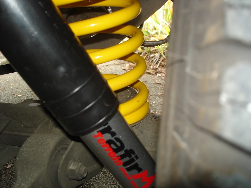

aujourd'hui! changement des suspattes du BVA!
en +4 cm tout ressorts et terrafirma +5 cms!
seul différence par rapport au BVM les ressorts AV sont de +20-50 kgs et à l'arrière j'ai pris des médium!
les refs: DA 4199 et da 4197 pour les ressorts et les TF 127 et TF128 pour les amortos et DA241440S pour le kit de durite +4 cms!

Message par disco daidy le Sam 22 Nov - 12:00
vlà les photo du BVA avec ses nouvelles suspattes et flexibles de frein!
me suis fait aider par l'outil à compresser les ressorts du garage du boulot, + une purge des quatres étriers et un coup de purge au nanocom!
les amortisseurs au niveau technique sont les mémes mais la protection sur les anciens étaient en métal alors que maintenant c'est en plastique!
le peu que j'ai roulé avec, une direction plus légére, un confort accru malgrés un + de durté, le freinage plus précis au niveau de la pédale pour l'instant que du positif! mais ça ne vaut pas mon BVM avec les poumons pneumatiques AR!
