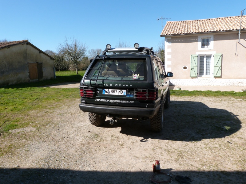

donc comme prévu voici le news béstiau :

phares a LED tout le tour et c'est top  Very Happy Very Happy

j'ai toujours préféré le p38 mais suite a certain discours reçus je m'était dirigé sur les disco , le td5 ben c'était pas mon truc donc gardé 7 mois et revendu , le 200 tdi lui vous savez tous se qui est arrivé ,le 300 tdi génial gardé 2 ans puis revendu et donc retourné a ce que j’apprécie le plus le "pet " , donc madame a le siens et du coup moi aussi  Cool Cool
les modifs sont:
- ré-hausse + 2" avec terrafirma pro sport et boudins gen 3 a l’arrière (avec cales pour rattraper l'angle) et dunlop arrière monter a l'avant avec capteurs de hauteur rallonger ainsi que durites freins avia +40 et un body lift de 3 cm monter avec des pneus toyo open m/t en 265/75/16 ce qui monte la bestiole a 1m au 4 passages de roues en position haute.
- tous les silent-blocs polyuréthane jaune
- les pont complet on 140 000 kms
- il est équiper de tout les blindage possible (ski avant, coquilles de ponts RR EVO av/ar, blindage réservoir, blindage boites)
- pare choc porte treuil rr evo avec treuil 12 000 lbs a câble avec télécommande fil et ss fil (souder au châssis)
- rock slider sur mesure souder au châssis indestructibles
- blocage ARB arrière sur réseaux d'air de l'EAS avec réducteur de pression réglable
- mano pression réserve EAS sous capot avec sortie gonflage tuyaux et mano. un autre mano de contrôle dans l'habitacle avec témoin fonctionnement compresseur
- le régulateur de vitesse et l'ordi de bord sont en fonction
- intérieur 4.6 hse électrique marron en très bon état
- galerie alu (avec led de reculs (x2) et led latérals (x2) avec échelle et barre avec rampe de led (x4) et pares branche démontage rapide
- saute vend capot
- attelage démontable sans outils origine land
- tout les tapis de sol caoutchouc origine
- autoradio alpine usb/bluetooth
- monter en HP harmann
- ciel de toit noir nickel
- reprog moteur 185cv avec feuille de résultat bancs de puissance
- durite turbo silicone
- batterie 130/1000 A
- schnorkel
ect....

Les elargisseurs de voies, c'est du combien ? +3 ?
Tes pneux ont le meme profil que les cooper STT, tu nous diras combien tu vas faire de kms avec, avant qu'ils soient dead, histoire de comparer Wink
Re: comme prévu...........
Message par samy le Mer 12 Mar - 10:52
Bruce a écrit:Les elargisseurs de voies, c'est du combien  ? +3 ?
Les elargisseurs de voies sont des +5.5 je sais pas si je vais les gardé , peut être passé en +3, les pneus en effet on quasi le même profil que les stt  Wink Wink
