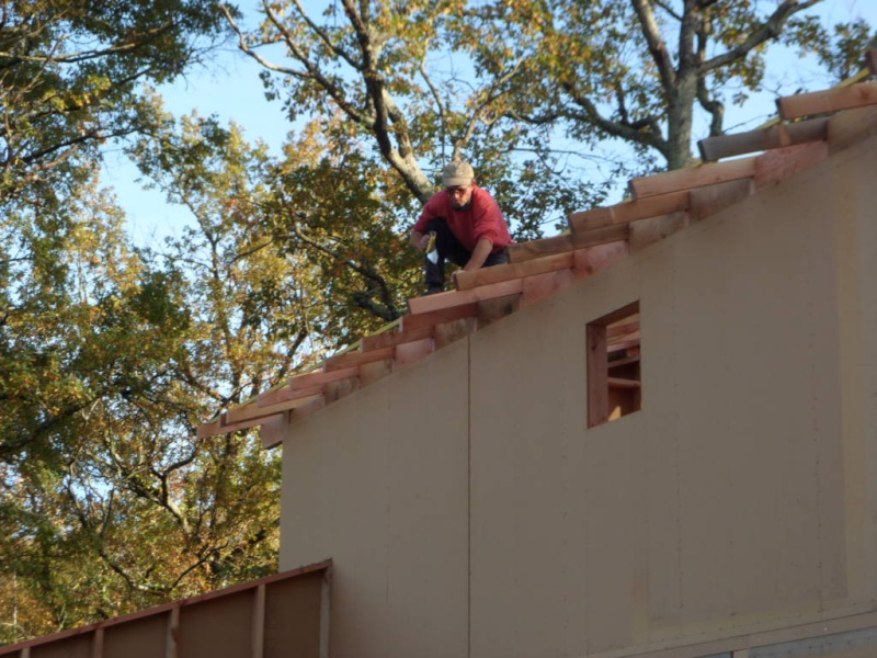

Message par Flotflot le Sam 28 Juin - 17:16
Sa continue
La charpente est faite
Aprés OSB, Bache de sous toiture, contre litelage, litelage et enfin tuile
Les appuies de fenêtre ont été mis en place
Les fenêtres sont posé mais il y a eu un petit problème quand les livreurs ont chargé un cadre de baie ils l'ont plié  Twisted Evil
Mais sinon sa donne sa
Voila maison hors eau, hors d'air
Flo content  Very Happy
Du coup je vais  tchin
