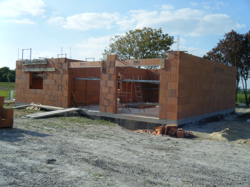

Message par Flotflot le Jeu 08 Mai 2014, 18:25
Re: Mot d'excuse
Message par Flotflot le Dim 11 Mai 2014, 18:21
Allez encore quelque unes
Les linteaux pour les deux baies vitrée.
Les poteaux pour les arches de l'avancé de toit
Les arches
Le pignon du garage
Vendredi livraison du plancher pour l'étage. Sa va être chaud les poutres font 230kg pièce  What a Face

Message par Bruce le Dim 11 Mai 2014, 20:41
Dadou17 a écrit:et qui ont le bonheur d'être en zone sismique 2 ....
en 3 (comme ici) y'a autant de poteaux béton que de brique  Rolling Eyes  Rolling Eyes
Alors qu'une ossature bois est anti sismique sans rien de particulier de plus  clown

Message par Flotflot le Mar 13 Mai 2014, 07:04
Moi j'aime pas le bois  Very Happy
Et si un jour tu veut revendre je suis pas sur du prix et de trouver preneur!
Re: Mot d'excuse
Message par Bruce le Mar 13 Mai 2014, 20:16
Dadou17 a écrit:Ici, au comparatif avec une tradi sur terre-plein, y'avait pas photo..
Dad
Oui je sais que par chez vous, les prix sont a la hausse quand il s'agit d'ossature bois, c'est un peu comme sur le bassin ou le Ferret......
@Flo, c'est tout a fait dans ton droit de ne pas vouloir de maisons bois, ça laisse du travail aux maçons  clown et puis faut pas se le cacher, y'a des inconvenients a l'ossature bois aussi. C'est pas LE must, mais c'est pas le plus mauvais non plus  Rolling Eyes
