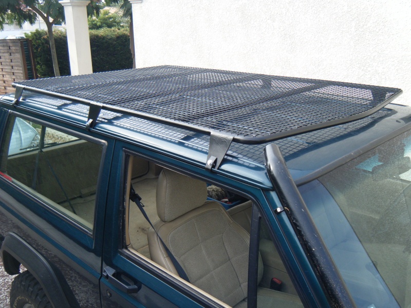

Etant donné que le soleil tape un peut en ce moment il fallait bien que je fasse une casquette pour l'indien.
Donc voilà mon travail pendant mes vacances. Very Happy
Me suis fait ch..r pour souder et peindre ce grillage.
Mais bon sa tien mes 73kg sans bouger donc suis content en plus sa fais presque pas de bruit à 90km/h  Very Happy

Message par scorpion le Lun 5 Aoû - 13:11
très beau travail cheers
mais tu devrais inverser le sens de tes pattes. avec le temps elles risques de déformer ta gouttière

Message par Discool le Sam 17 Aoû - 9:11
scorpion a écrit:très beau travail cheers
+ 1 pas assez large ca va poinconner
Sinon bien.
