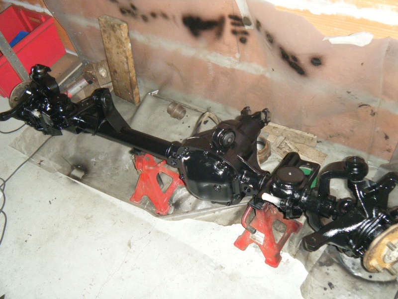

Message par Flotflot le Mar 23 Avr - 16:31
Le pont avant et fait lui aussi
Après grattage
Les nouveaux cache poussière
Après peinture

Message par Flotflot le Mar 30 Avr - 5:55
Sa commence à sertir bon la fin ouf. Very Happy
Le pont avant est à sa place, les amortisseurs aussi.
Il me manque pas grand chose pour ne pas être obliger de faire des sangles
Les angles anti-débattement pour l'avant
La partie haute se fixe sur un des boulons du support moteur
La partie basse sur le pont directement
Enfin il est sur ces 4 roues
