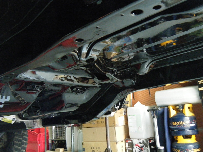

Aujourd'hui j'ai mis la seconde.
L'anti-gravillon est lui aussi fait. Par contre il y en a autan sur le sol du garage que sur le Jeep. (La peinture du garage et bonne à refaire) Evil or Very Mad
Le réservoir avais des grosse traces de rouille
Donc lui aussi grattage puis anti-rouille
Après je me suis attaqué aux durites de gasoil
Un petit nettoyage
Mise en place
Fini pour aujourd'hui

methode de decapage des durites de gazoil ?
Et comment les garder "brillante" aprés, a par vernis..... ??
Re: Remplacement Embrayage sur Jeep XJ
Message par Flotflot le Lun 11 Mar - 20:48
Juste un grattage pour retirer l'anti-gravillon qu'il y avait dessus et un astiquage au tampon jex avec de l’acétone rien de plus vue que c'est de l'inox.
Après j'aurais voulu qu'elle reste brillante j'aurais vernie comme tu a dit. Wink

Donc le réservoir, l'attelage, les extention d'aile et le PC sont revenue à leur place. Sa fait plaisir de commencer à remonter
J'ai ouvert le pont arrière pour changer les roulements du diff que je savais en fin de vie et j'ai trouvé ceci
Je crois qu'il n'y a pas que les roulements en fin de vie Embarassed Fait ch..r j'ai changer les disques du glissement limité l'année dernière et faut tout rechanger maintenant. Evil or Very Mad
Le pont arrière avant
Après
Ce weekend je m'occupe des lames et je remonte le pont

Les travaux continue
Le pont arrière est revenue à sa place
Les reniflards du pont et du réservoir sont déportés dans le capot.
Du coup le pont avant et partie
Les passages de roues avants ont été décapé + anti-rouille+ anti-gravillon
J'ai passé de la cire de protection dans tout les corps creux du châssis.
Le remontage de tout les accessoires à commencé
