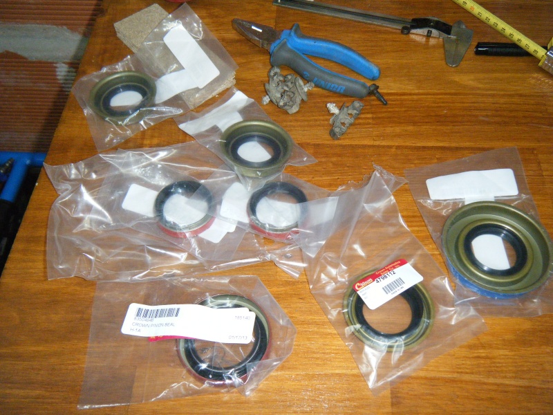

Tout les joints pour refaire la BT
La pâte à joints fourni avec le kit pour la BT
Les joints pour les ponts (j'avais oubliers de dire je refait les deux ponts aussi) Embarassed

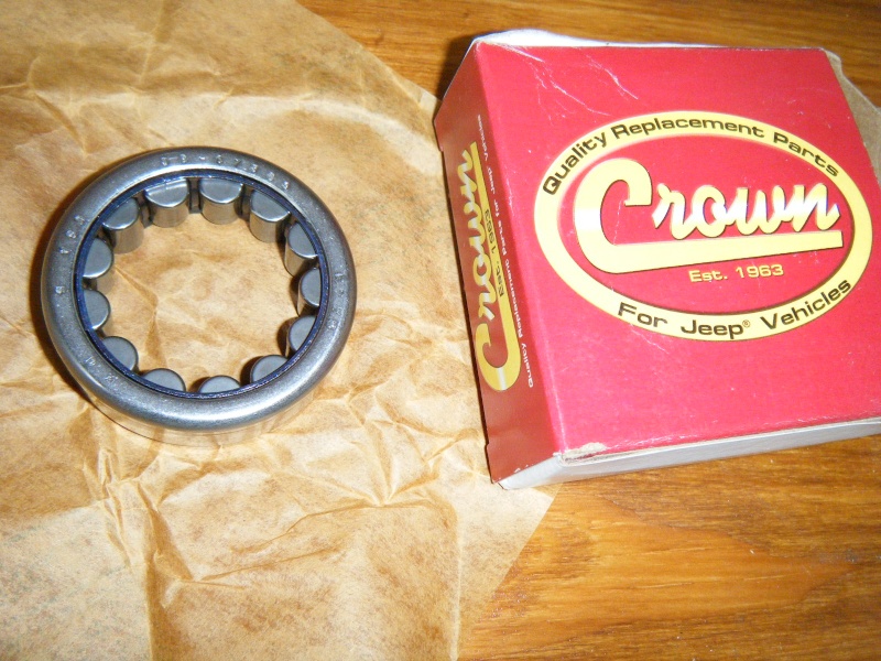

Les roulements d'arbre arrière
Il me plaise pas trop, ils viennent des US et je trouve que c'est de la m..de par rapport au TIMKEN je pense que je vais retourné voir mon petit fournisseur sur LR

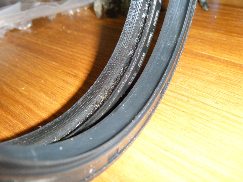

Le joint du volant moteur, j'ai besoin de vos avis sur lui. Il vient de LR fait la même taille que celui d'origine, mais il n'est pas pareille je pense que c'est pas grave mais bon dit moi.
En premier les deux on bien une petit lèvre et une grosse ( allez y à vos bon coeur) mais la grosse n'est pas pareille.
Grave ou pas?
En deuxième derrière la grosse lèvre le nouveau possède un ressort et pas l'ancien. Grave ou pas ?
En troisième je me demande comment le monté sur la partie fixe du bloc je le monte à sec, avec un peut d'huile dessus pour facilité la mise en place ou avec de la pâte à joint? Question
Merci

@Flo, ton spi avec ressort me parait convenable. je n'aime pas poser des spi qui n'ont pas de ressort d'ailleurs, en general c'est les caches poussieres qui en ont pas.
Montage sur le bloc avec un brin de gras si t'as pas d 'accés, sinon, pose a sec c'est pas un endroit soumis a la corrosion, donc il ne sera pas merdique a sortir la prochaine fois.

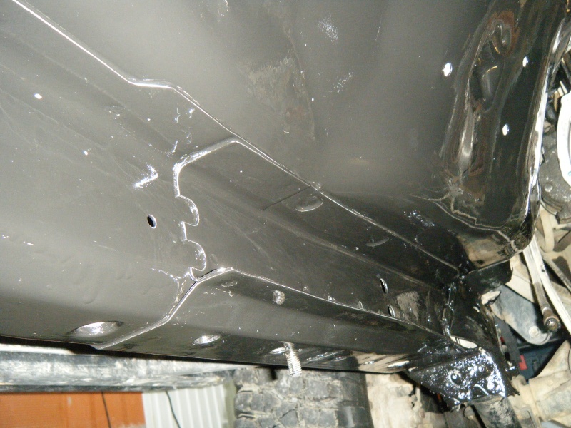

Sa continue
J'ai posé le spi ( Pour la petite histoire le Spi chez Jeep 150€ pale , chez mon founrisseur sur LR 6,5€ cheers )
Le volant moteur est en place
J'ai fait une partie de l'anti-rouille reste plus que l'anti-gravillon comme sa je vais pouvoir reposer le boite et je pourrais continuer les travaux sinon sa fait trop de chose démonté pour le peut de place que j'ai dans mon garage
J'ai totalement désossé la BT pour faire un contrôle de l'état général et impec comme neuve.
J'ai plus qu'a changer tout le joints et la refermer.

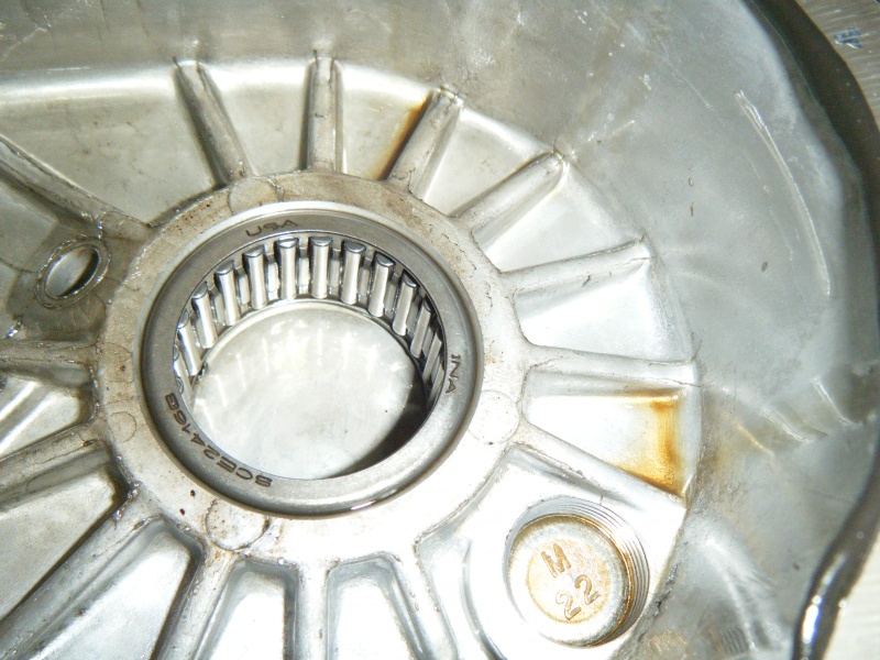

Je suis un peut bloqué pour remonter les boites, il me manque une cage à aiguille qui guide l'arbre d'entrée de la boite de vitesse et deux joints spi pour la BV. Ils sont en taille américaine et je les trouves que au US.
