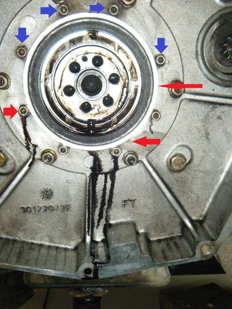

Aujourd'hui montage du nouveau Spi et pour pas me faire avoir j'ai mis le volant moteur et j'ai fait tourné le moteur 5 minutes voir s'il y avais toujours un fuite.
Verdicts j'ai toujours une fuite  Twisted Evil Fait Ch..r
J'ai en tout premier vérifier le Spi nickel, la porté du volant nickel.
Voila à quoi sa ressemble après 2 minutes de fonctionnement
Donc gros nettoyage pour voir exactement l'origine de cette fuite!!!!
Avec mise en place d'un morceau de scotch de peintre pour voir si c'est bien le spi le coupable
Après essais le scotch et nickel et il y a bien de l'huile mais pas sur le scotch ( dsl j'ai oublier de faire une photo de cette étape)
Sa ce complique grave pale

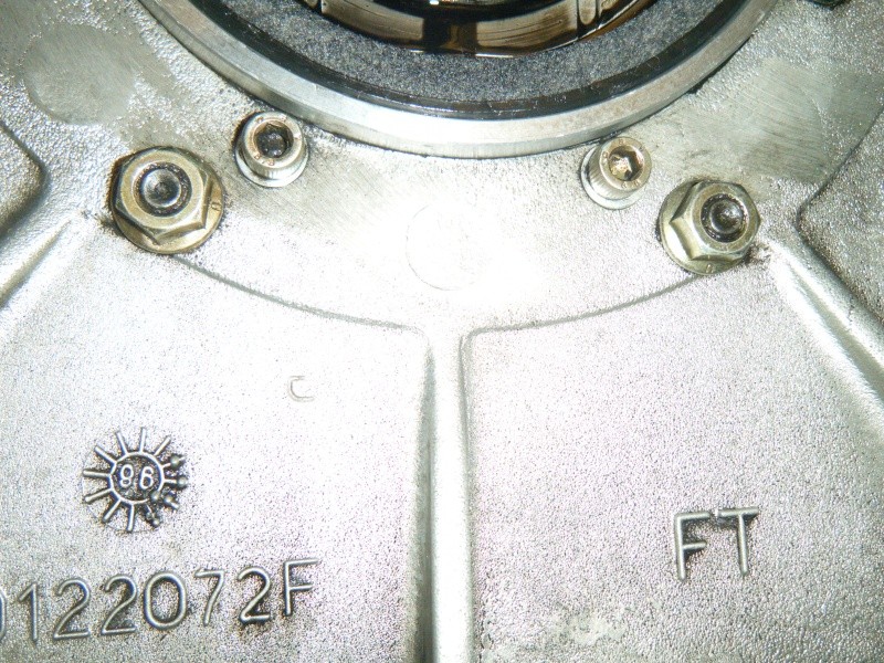

Le fuite vient du porte palier de vilebrequin. What a Face
Donc j'ai vérifier le serrage de celui-ci et 4 boulons sur 8 de desserré sur la photo les flèches bleu
Resserrage pour voir que ce sa donne on s'ai jamais :Det sa fuit toujours. Les flèches rouges
Le résultat après 8 minutes de fonctionnement
Je suis vert. Crying or Very sad

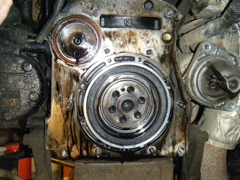

Voila j'ai tout démonté pas si simple, il y a trois boulons sur le démarreur pas facile à avoir.
Une fois l'entretoise démonté il y a de l'huile partout normalement sa doit être sec.
Une fois nettoyer on y voit mieux
Après quelque minutes l'huile réa-paré sous le porte palier

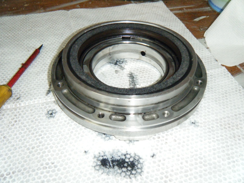

Le porte palier sorti

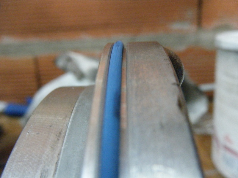

Donc le joint torique du porte palier et devenue totalement plat. (Dsl j'arrive pas à faire une belle photo de lui)
Il me reste plus qu'a commander le joint. Very Happy

Réception des joints aujourd'hui et montage dans la foulé
On voie bien la différence entre les deux
