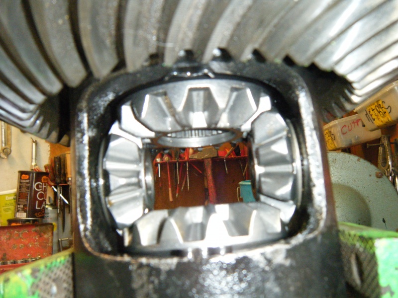

L'avant étant étant fini je m'occupe du diff arrière.
Je crois que les roulements sont mur, à ce stade la je pense même qu'on peut dire qu'ils sont pourris
Pour le démontage impossible de les faire venir avec l'extracteur donc la recette c'est:
Un coup de meuleuse pour couper la cage qui tien les rouleaux et les virer
Un coup de meuleuse pour faire une grosse entaille (sans toucher le diff)
Trois coups de marteau avec un chasse goupille pour le casser
Et voilà roulement est dans les mains.
Pour les remettres en place sans ce faire ch..r la recette c'est:
Placer le diff une nuit dans le congélo
Les roulements 15 minutes dans le four à thermostat 4
Après on fait vite pour sortir tout le monde et assembler le tout avec deux coups de marteau
Sans oublier soit de prévenir sa femme si elle est très gentille ou sinon le faire quand elle dort sa marche aussi. Very Happy
Cette après midi ce sera salade de pignon assaisonné au glissement limité. mdr

Voila la salade est prête.
Les ingrédients sont:
Quelque disques
Que l'on viens à placer sur les pignons
On insert le tout dans la cage de diff et on compresse un coté pour avoir un peut de marge
Il reste plus qu'a enfiler les satellites
Voila dit comme çà c'est facile mais il faut bien deux heures pour le faire.

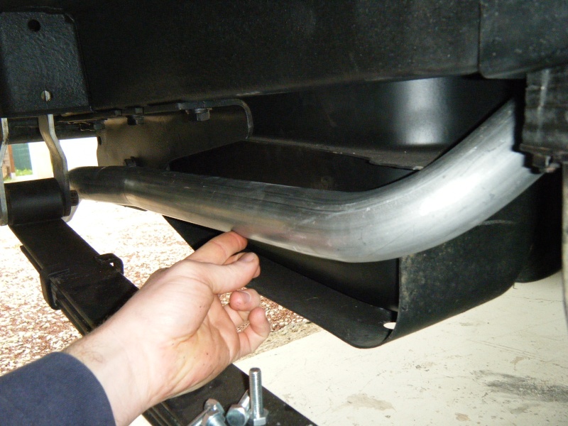

Les sangles anti débattement AR sont faites
Sa faisais longtemps que je voulais modifier l’échappement
C'est chose faite

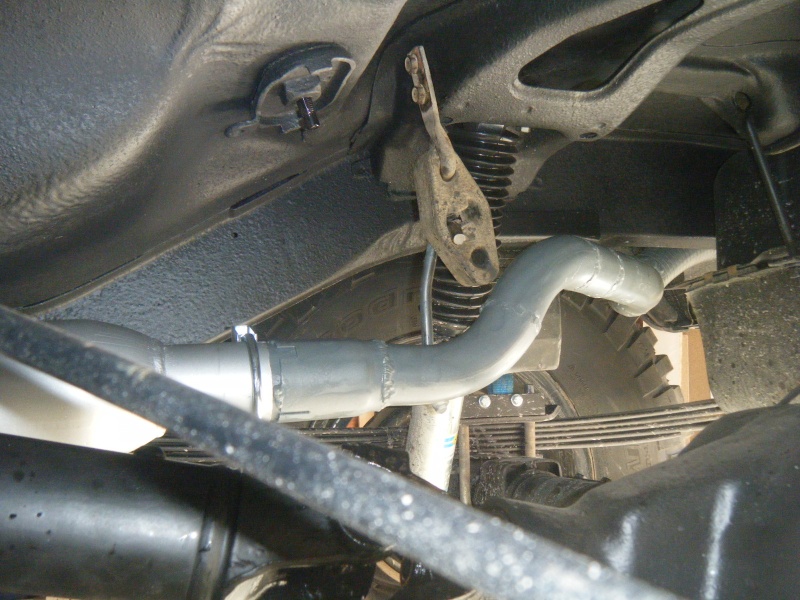

D'origine j'ai une grosse gamelle comme sa
Il passe par là
Et sort comme sa. Du coup avec les jumelle rallongé sa aller pas
La grosse gamelle est remplacé par un glasspack
Et le tube de sortie a été un peut modifier quelque découpes et soudures et voila.
Avec le glass pack il fait un jolie bruit mais très discret juste comme il faut.
J'ai une petite question je mis connait pas mal en tuyau mais pas en échappement l'échapement, d'origine le tube de sortie fait un diàmétre 58 ext et celui que j'ai recu pour faire la modif fait un diamètre 50 ext
Donc la question il y a une règle pour calculer le diamètre d'un échappement et du 50 ext sa suffit?

J'ai ma réponse pour l'échappement sa le fait pas trop ma pression turbo n'est qu'a 950 grammes à la place de 1,1 bar en point et 1 bar réguler.
Plus tard je le referais en 58mm

Flotflot a écrit:J'ai ma réponse pour l'échappement sa le fait pas trop ma pression turbo n'est qu'a 950 grammes à la place de 1,1 bar en point et 1 bar réguler.
tu penses que ta ligne à une influence sur la pression du turbo ? scratch
Re: Remplacement Embrayage sur Jeep XJ
Message par Flotflot le Ven 17 Mai - 20:27
Je pense que sa retiens trop le gaz en 50 du coup le turbo tourne moins vite. Demain si j'ai le temps je vais retirer la partie en 50 et juste laisser le glasspack voir si la pression revient à la normal.
Corrige moi si je dit une connerie.
Message par beslau le Ven 17 Mai - 21:20
Flotflot a écrit:Je pense que sa retiens trop le gaz en 50 du coup le turbo tourne moins vite. Demain si j'ai le temps je vais retirer la partie en 50 et juste laisser le glasspack voir si la pression revient à la normal.
ca changera rien à mon avis, fais l'essai je serai curieux de savoir
le diamètre de sortie du turbo fait de toute facon moins de 50mm

Je viens de faire les essais et sa change rien tu à raison Laurent
Message par beslau le Sam 18 Mai - 13:49
comme ça on est fixé

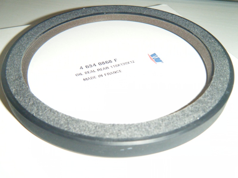

Ce Weekend démontage des boites pour voir pourquoi sa fuit.
Verdicts le c'est le joint spi du volant moteur qui fuit donc verfication de celui-ci et rien comme neuf.Very Happy
Donc messure du volant moteur et là surprise il fait 109mm. Le joint Spi d'origine fait 110 mm int. donc j'ai remis un 110 voila l'erreur.
Après pas mal de recherche sur internet il installe en remplacement un 108 mm.
Le nouveau joint et commandé en plus j'ai trouvé un d'origine VM à pas cher on verra quand je l'aurais reçu.

pour les joints spi tu mets du neuf en plus petit ,donc pas de soucis.
une astuce si tu avais dû te débrouiller avec un vieux spi, tu peux enlever le ressort situé à l'intérieur de la lèvre, il y a forcement un raccord dessus, tu le "devisse" puis raccourci ton ressort et le revisse sur le raccord. ton spi sera plus serré sur son arbre.
j'ai vu mon père faire ça maintes fois sur des spis légèrement fuyard, voire en préventif...
toujours du boulot propre, c'est vrai qu'il va mériter le musée et pour le bruit du VM, c'est pour son bruit de tracteur qu'on l'aime!

Le news spi est rendu
Pas du tout le même, cette fois c'est de l'origine VM
Bizarre la lèvre qui fait cache poussière n'est pas en caoutchouc mais un genre de feutrine
Reste plus qu'a le monter  Very Happy
