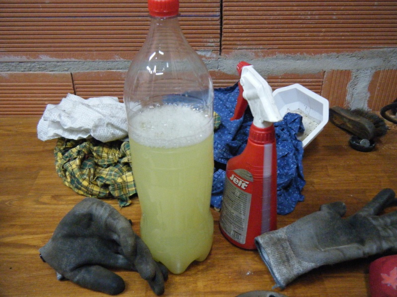

Dons j'ai commencé par vidanger la BT et la BV.
Dans la bouteille l'huile de la boite de transfert et dans le bidon l'huile de la boite vitesse.
Bizarre l'huile de boite. pale Je croit que j'ai pris l'eau. Embarassed
J'ai bien fait de péter là buté moi, je m'en serai pas rendu compte avant un moment, j'ai fait la vidange au mois de Mai.

ben!!! ptain!!!! la gueule de la butée et du mécanisme!!!
ton huile de boite???

Etant donné que les boites sont par terre j'en profite pour faire du propre.
D’abord j'ai fait le produit à DD
Ma BT avant
Après
Conclusion, fonctionne bien ton produit DD Merci

Flotflot a écrit:..../....

non! on a fait encore les fjr au boulot la semaine dernière!
mes motos d'enduro! sont faites à chaque sortie avec!
comme je disais! la dose d'acide chloridrique c'est toi qui voit!
