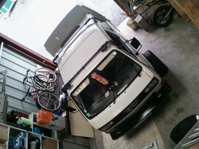

salut
Modèle : syncro savoyard (inscrit sur carte grise )
Type mine CG : 251 jxsd
Type carrosserie CG : pick-up double cabine en 14 pouce
Nb de places CG : 5
Date de 1ere mise en circulation CG : 27/04/88
Motorisation : ( 1600 JX TD origine ) => monté avec un 1Z 1.9 tdi/M
Énergie : TurboD
Boîte : 5 vitesses ( marche arrière ,1 rapport court G , 4 rapports (1;2;3;4)
blocage de pont / AV / AR / et crabotage 4x4 / 4x2
Kilométrage caisse : compte plus
Kilométrage moteur :
Options :
banquette et sièges tissus avec accoudoirs réglables ( dont le sièges passager à la particularité de tourner sur 360 degrés, option)
Toit ouvrant.
Attelage.
Petite porte arrière vitrée pour accès cellule ( de henri mag )
gros rétroviseurs avant ( option )
État général : ca va
Mécanique :
le visco coupleur la boite vitesse moteur fonctionnent parfaitement .
Carrosserie : petites corrosions perforantes bas de caisse (grosse comme deux-pièces de 2 euro ) ; petits chocs , corrosion perforante marche pieds côté conducteur . ridelle
toujours partent pour les apéros et BBq en plein aire
il me serait un peu a tous
un peu de boue sur mes roues
a Vassivère
monte en 16 pouces
pour passé en 215/70 r16 en bf
genesis 17
Baroudeur
Baroudeur

Re: Pick Up Double cabine
Message par Nicodisco le Sam 12 Jan - 13:19
Ca veut dire quoi le suffixe M derrière la pompe? 110cv?
J'essaierais bien cette bête moi (à toi les autres?)
Message par beslau le Sam 12 Jan - 13:25
ca ve dire tdi avec une pompe mécanique, ma modif a fait des émules depuis !
Message par genesis 17 le Sam 12 Jan - 13:31
pompe Mécanique on a viré la pompe élec et toute l électronique du 1z Tdi 90 cv même plus de préchauffage la compression suffit a l'auto allumage . voila en gros
