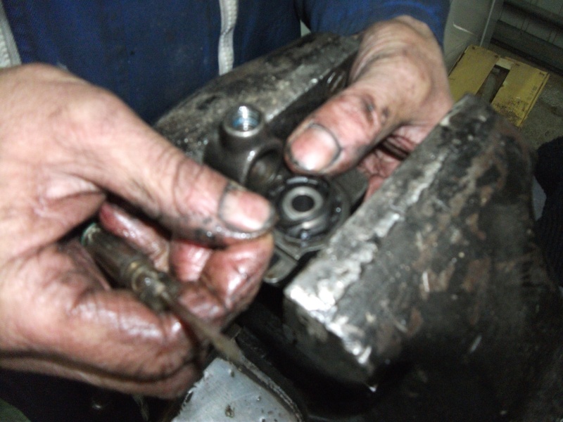

je me plaignais d'avoir la boite qui durcissait dés que j'avais fait 20 à 30 bornes à 110-120!
donc je rentre de Poitiers mercredi et là rebelote mais au point de ne plus arriver à descendre de 5 en 4 et de 4 en 3 sauf en tirant le levier vers le haut! affraid
j'arrive à rentrée quand méme et la boite ne fait aucun bruit!
j'ai fait cette manip:
http://www.landmania.com/forum/showthread.php?p=1416893&posted=1#post1416893
j'avais commandé les pièces en avance chez http://www.lrseries.com/
FTC2199
FRC9985
FTC2203
FTC4458
FTC4249
toutes les pièces en plastique étaient usées!
à savoir si on prend le levier et qu'on le tire vers le haut et que ça bouge légèrement de bas en haut! c'est que les bagues plastiques sont usées!
j'en ai profité pour faire la vidange de boite, j'ai rempli par dessus comme elle était ouverte! Very Happy
et j'ai retrouvé des passages de vitesses sans dureté, on dirait une boite neuve!
essais ce soir jusqu'à Surgeres et retour, quel plaisir!!!

si vous avez le levier de vitesse qui se durcie à tel point que vous avez du mal à passer les vitesses ce sont les bagues et olives du levier de vitesse qui sont usées!
démonter la console et faire sauter les rivets POP du soufflet des leviers
enlever les 4 boulons qui tiennent ressorts et couvercle supérieur:
enlever les 4 boulons du couvercle de dessous:
pousser l'axe pour passer la 3éme et desserrer avec une clé allen le supportintérieur où va se loger le vier de vitesse
aprés changez les pièces suivantes:
remontage en sens inverse du démontage!
faire attention en remontant la plaque de centrage et des ressorts du levier de vitesse que le 3éme et 4éme soit bien centré!
