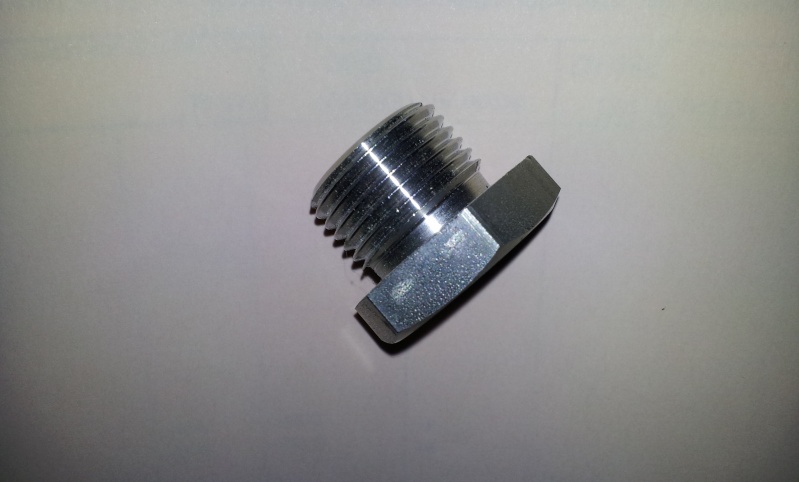

nickel nico bouchon arrivé se matin , le disco est en route depuis hier soir et c est "bon " un embrayage souple cheers cheers

Mets de la pate de plomberie, du teflon ou un truc pour rendre étanche, c'est mieux Wink
