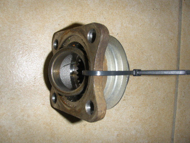

Message par dan le Mar 1 Mai - 19:27
beslau vend la tulipe pour faire la conversion,reste plus qu'à trouver un arbre de 200TDI.
Re: Flector HS
Message par beslau le Mar 1 Mai - 19:27
il te faut cette pièce avec la cale.
