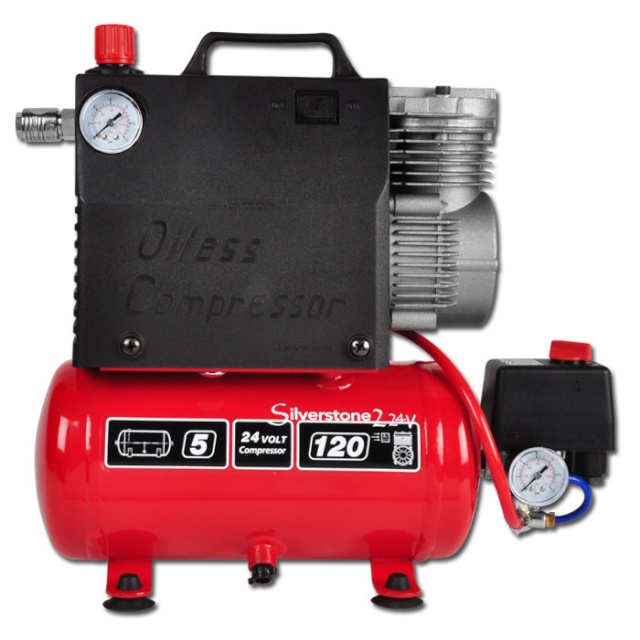

Autre version du KOALA avec cuve 5 litres,

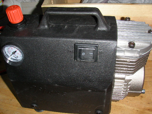

Le gros défaut du KOALA 12V c'est qu'il n'y a pas de coupure de l'alimentation élec., ce qui se traduit par des arcs électriques à chaque fois qu'on le branche sur la batterie.
J'ai donc monter un interrupteur couplé à un relais 70A. L'emplacement sur le carter plastique est prévu.

jolie matos tres compact allez@ + yoyo16
