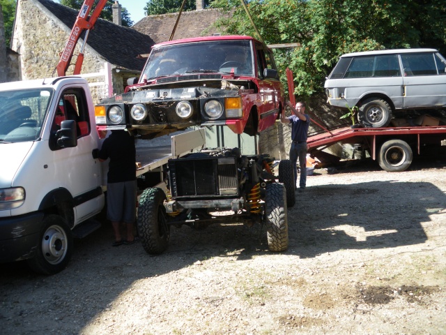

Voila quelques photos de la construction de mon range (ancien range Arrow ).
Donc un chassis motorisé par un 200 tdi avec ses boites, kit silents bloc poly ,suspension et un arb dans le pont ar!
et un Range v8, boite4 de1980 dont le moteur est bien fatigué mais avec une caisse dans un état top! Pas de rouille pas de trous! Very Happy
Donc le projet est de décaisser le range et de le reposer sur le 200 en lui collant un body lift +3 au passage! Y a plus qu'a! Suspect
et on rencaisse!
les cales en alu du body
Enfin en place
