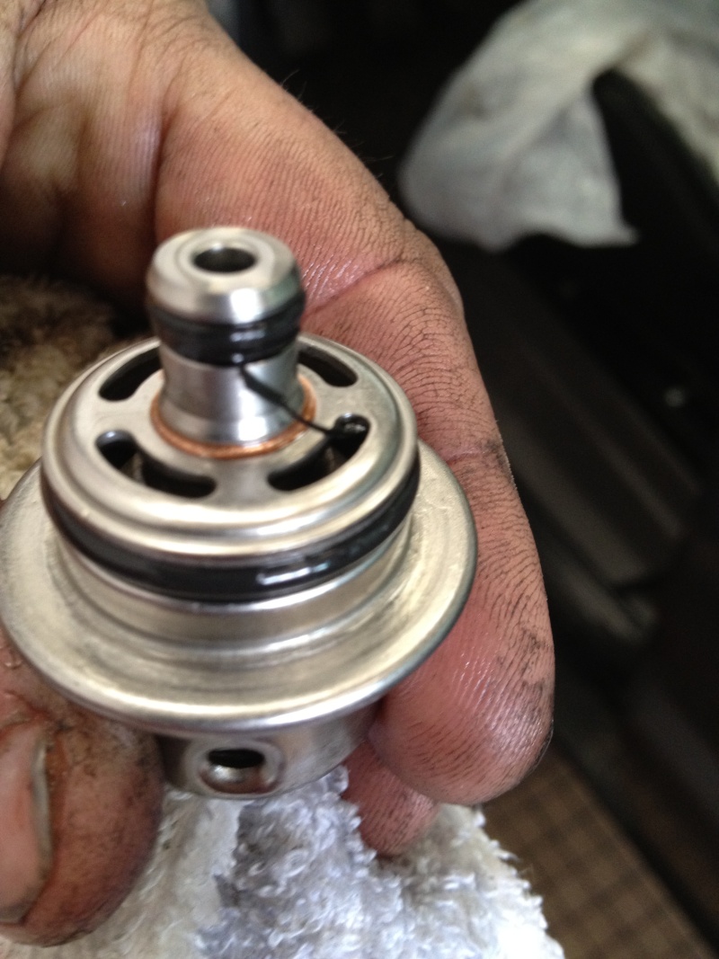

Message par Bruce le Dim 26 Fév - 19:16
Bon ben moi j'ai un regul' d'occas presque neuf.... Un joint est bouffé (surement a l'assemblage en usine.......) J'vais donc le changer et garder ça avec les affaires de "voyages".......

Message par Bruce le Dim 26 Fév - 20:25
tiens le fautif en photo, pas tout a fait 2 heures de taff pour changer le regul' complet.....
Re: Caisse a outils TD5....
Message par Invité le Dim 26 Fév - 20:51
2h t'as fait combien de pauses?
Pour le joint, j'ai une vieille capsule si tu veux le récupérer.
Par contre, on dirait qu"il y a un joint cuivre sur ta capsule?
Message par Bruce le Lun 27 Fév - 19:17
DAM-NC4X4 a écrit:Par contre, on dirait qu"il y a un joint cuivre sur ta capsule?
non point, trace d'oxidation ou autre..... bizarre...... Ca m'a surpris au demontage, et me conforte dans l'idée d'etre tombé sur une mauvaise serie (ou qualité)de pieces.
