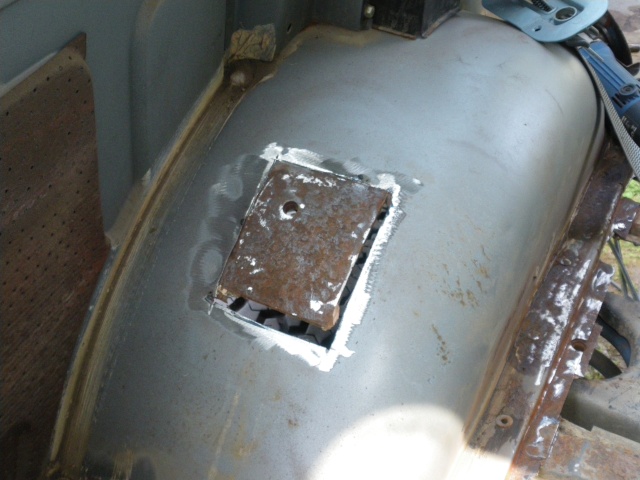

On découpe les parties malade

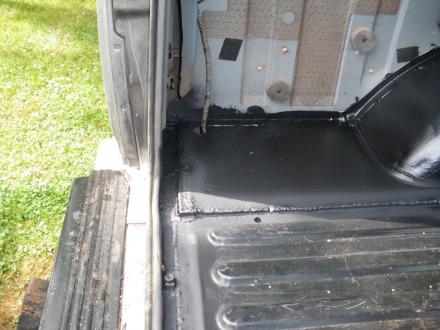

Pose du nouveau plancher AR et récupération des endroits pourris! Avec l'aide de Land Rod qui sait bien mieux se servir d'un MIG que moi! drunken
Résultat après passage de la couche de peinture anti-rouille!

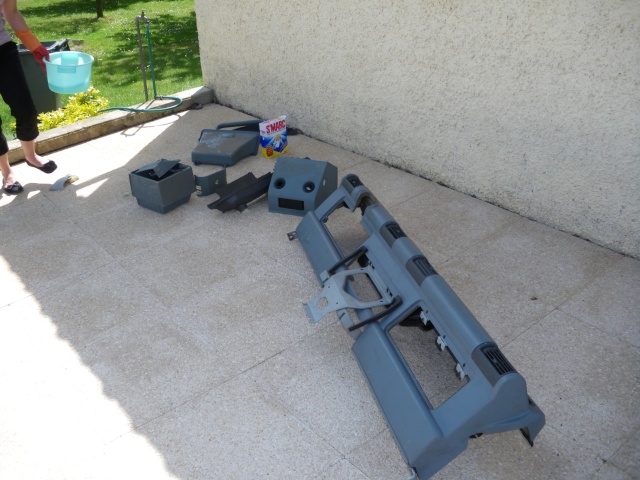

Nettoyage des éléments du tableau de bord et des moquettes...c'est madame qui si colle I love you
