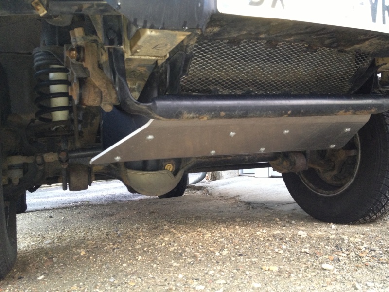

Juste posé des LP, un blindage de reservoir et un blindage avant..
