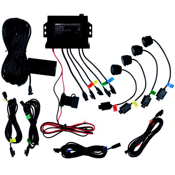

J'ai installé un radar de recul sur le Patrol. Une bonne prise de tête... et de temps...
Bien pratique le "gadget".

Message par jéjé16 le Sam 11 Fév - 20:23
faut s'y connaitre un minimum pour installer ça Wink
sa doit être galère

Message par beslau le Sam 11 Fév - 20:31
jéjé16 a écrit:faut s'y connaitre un minimum pour installer ça Wink
sa doit être galère
Pas de connaissance particulière, mais faut déposer le PC ar pour percer les supports et le PC, faire passer les câbles à l'intérieur de la caisse donc tout dégarnir d'un côté, alimenter le boitier, et ammener un câble jusqu'au tableau de bord.
Pas méchant mais très chiant.
J'en ai profité pour modifier ma prise allume cigare en +30.

Message par beslau le Dim 12 Fév - 8:29
vanray a écrit:Ca va dire quoi +30b
alimentation +12V sans mettre le contact

Re: Mon nouveau camion "beslau"
Message par beslau le Lun 13 Fév - 19:18
En fait la ligne est déjà cablée jusqu'à la prise allume-cigare mais en +15.
Le relais est dans le coffre, à gauche derrière la garniture.
J'ai juste supprimé le relais et mis un shunt.
