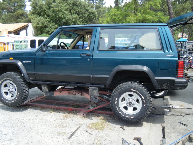

Bon aujourd'hui Bricolage
Avant tout il était comme sa.
Une fois levé
On va commencer par l'arrière
La différence entre les lames neuve et les vieilles.
La différence entre les amortisseurs arrière.
Une fois remonté on voie que sa décent bien mieux.
C'est plus haut tout de même
Maintenant il est temps de passé a l'avant.
La différence entre les ressorts ils sont plus long et reste aussi souple que les anciens
La différence des tirants de pont.
La différence des amortisseurs avant.
Essais en croisement max pour voir déjà si c'est bien les butés qui touche avant d'être en buté sur les amortisseurs et aussi pour voir si les durites de frein sont assez longues. Résultat pour les butés c'est bon mais les durites sont trop courtes sa va je l'ai à la maison en rallongé plus qu'a les monter.
Une fois remonté sa décent beaucoup mieux merci au tirant de pont coudé
Maintenant un petit croisement pour voir si sa fonctionne bien
Résultat c'est trop cool il croise trop bien mon indien, en plus maintenant je ferais plus ridicule quand je serais garé à côté de vous
Very Happy
J'ai oublier de prendre une photo quand il est posé sur les roue normalement j'en fais une demain et je vous montre.
