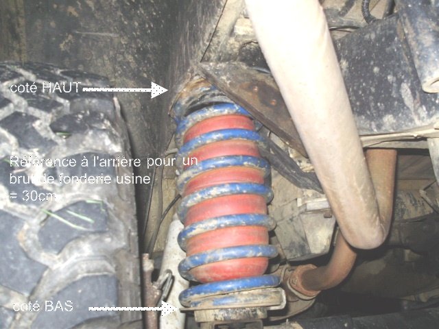

Comme hauteur de caisse, j'ai 49 cm à l'avant et 54 à l'arrière de l'axe du moyeu au bas de l'aile, est ce la hauteur normale ? J'ai des ressorts jaunes à l'avant et bordeaux à l'arrière qui ne semblent pas d'origine.

Je mesurerais. J'ai un full stock et le mien en +6 pour comparer Wink
D'origine les ressorts sont noirs, avec un trait vert sur les avants.

Je reprendrai les mesures sur un sol vraiment plat, j'ai peur que ça soit pas très exact. Mais je veux bien que tu me donnes tes cotes pour comparaison. Wink

Cotes hauteurs de ressort sous charge d'origine Disco,

ressort jaun a l'avant, et mauve a l'ar sont a l'origine pour les range... j'arrête pas d'en monter en ce moment...

Photos: ne vous fiez pas à la couleurs des ressorts, juste des valeurs stocks

ce que je veux dire, c'est que les ressort monté sur le rancho a hugues, sont des H&B prévu pour les range... qui comme nous le savons tous, s'afesse...

avec les ressorts de range qu'il a, je montes des bilstein b9 si mes souvenir son bon.

ressorts de Range ou Disco c'est pareil
