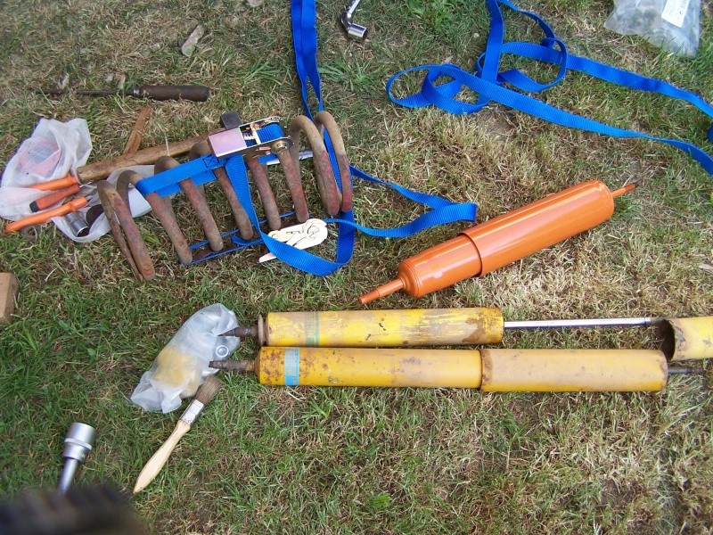

Demain je fais les avant.....là une autre paire de manche car si je connaissais le CON qui à soudé les chapelles au chassis.... Il va falloir que je sorte les ressorts !!! (crick bouteille pour comprimer le ressort, le brider avec des sangles puis calage....(ah mes jantes de classic...!) puis levage du chassis avec le hilift.... J'espère que cela sera suffisant !!!!! la aussi je remplace mes 4 bilsteins qui sont bien fatigués par deux cellulars...

j'ai donc mis les avant...c'est nettement plus chiant...
celui qui est à l'extérieur no problémo l'autre....mais tout arrive à point!
la peur n'évite pas le danger!!!
pauvre sangle...
je les ai eu.... non mais !!!
oh fait les bilstein reviennent toujours en maxi débattement...,why?c'est pour cela que je me suis embêté...
au final:
oh fait maintenant quand je veux lever la roue avec le hi lift, j'ai le ressort qui se déboite avant...c'est normal?
j'en ai profité pour faire un support au frigo à la place du siége passager...vive la bière fraiche !!!
et comme ça c'est mieux non?

Pourquoi t'a viré les ressorts devant?
Re: Au boulot...
Message par Nicodisco le Mer 27 Avr - 20:28
roomone40 a écrit:Pourquoi t'a viré les ressorts devant?
Bonne question? Pour nous montrer tes jolies sangles toutes neuves? clown
Les bilsteins poussent, comme les koni, les procomps (neufs...)..... Gaz pressure inside.

Message par midget.16 le Mer 27 Avr - 23:23
Nicodisco a écrit:Bonne question? Pour nous montrer tes jolies sangles toutes neuves?
Non....
Il faut lire le premier post....:
midget.16 a écrit:...Demain je fais les avant.....là une autre paire de manche car si je connaissais le CON qui à soudé les chapelles au chassis.... Il va falloir que je sorte les ressorts !!! (crick bouteille pour comprimer le ressort, le brider avec des sangles puis calage....(ah mes jantes de classic...!) puis levage du chassis avec le hilift.... J'espère que cela sera suffisant !!!!! la aussi je remplace mes 4 bilsteins qui sont bien fatigués par deux cellulars...
Allez je ne vous en veux pas, c'est long mes commentaires.
Nicodisco a écrit:Les bilsteins poussent, comme les koni, les procomps (neufs...)..... Gaz pressure inside.
OK merci un avantage?

Message par kifran le Mer 27 Avr - 23:33
technologie bi-tube dans ces amortos...
