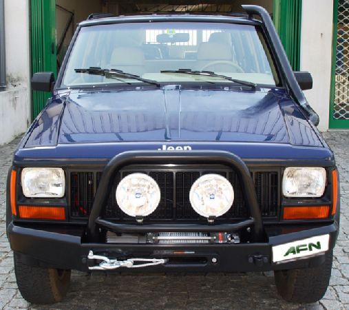

Bon je veut une tuba pour l'indien.
J'ai trouver celui que je veut. La seul chose qui ne me va pas c'est c'est le prix !!!!!!!!!!!! et en plus il est pour essence et mois c'est un mazoute donc l'entrée d'air est de l'autre coté.
Bon celui la me parais super bien en plus je le trouve joli.
J'ai passé la commande aujourd'hui du tube de 60 et du flexible de 60.
Pour la réalisation sa ma pose pas trop de souci un peut d'huile de coude est sa se cintre du tube. mdr
La seul question que j'ai c'est pour la prise d'air sur le toit vous la trouvé bien comme elle est?
SVP donné moi des idées pour la faire car la je sais pas trop

AFN ???
Made in Portugal, z'ont fait des progrès les bougres ! bravo
Pour te donner un avis, c'est compliqué, compte tenu que je ne connais pas la configuration SOUS le capot...
Dans l'esprit, sur les Disco, on sort du compartiment moteur, pour passer dans l'aile, puis remonter jusqu'au montant de pare-brise, et on ressort => soit sur le coté de l'aile (saillant) soit sur la partie fixe en bas de la baie de Pare-brise, pour ensuite remonter le long du montant..
Question matière, même si ça paraît fragile, je suis pour le PVC bati, le Ø 63 est bien proportionné pour un 2.5l et il permet de façonner à loisir... et pis facile à trouver, à réparer/remplacer en cas de pépin...
AMHA..
