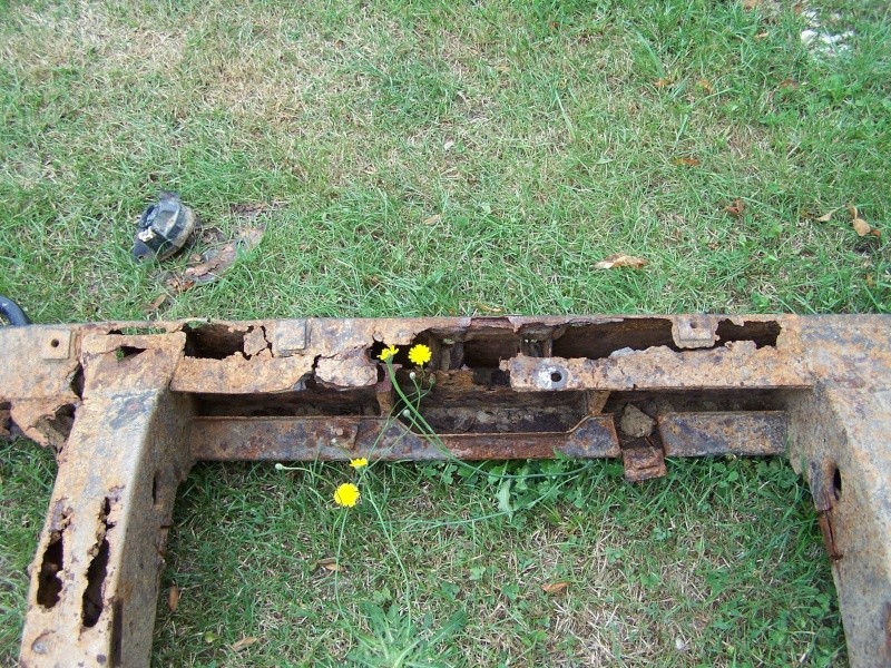

Message par midget.16 le Sam 17 Juil - 14:06
Un dernier hommage à feu la traverse....
Une petite prière....
Paix à son âme....
encore une petite larme....
Amen !!!

Message par midget.16 le Sam 17 Juil - 14:28
Je crois qu'il était temps de la changer.....
Allez au boulot:
dépose du réservoir et du pot d'échapement:
je vous passe le tronçonnage à la disqueuse de 115 (épaisseur 1 mm.... chaud)
si vous voulez voir l'homme au travail cliquez sur la photo.... là j'en ai plein le C _ L
Mise en place de la nouvelle traverse, soudage par un pro (je sais pas souder....demande qu'a apprendre) ptit coup de neutralisant de rouille et coup de peinture:
en detail:
Voilà le travail le tout en visserie inox....

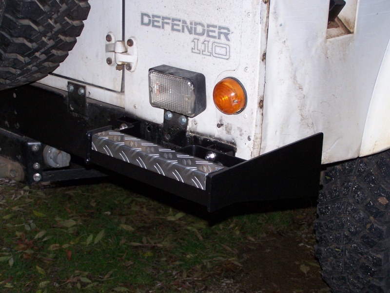

Message par midget.16 le Sam 17 Juil - 14:54
reste plus qu'a faire des bumperette.... j'ai une barre carré de 80x80 et de la tole de 5mm style:
Il va falloir que j'apprenne à souder !!!

Message par rover17 le Sam 17 Juil - 16:31
Dans ta traverse neuve , est-ce qu'il y a une partie male qui rentre dans ton chassis d'origine ? ou est-ce ton soudeur qui l'a fabriqué car normalement ça se soude avec les renforts dans le chassis

Message par midget.16 le Sam 17 Juil - 17:39
rover17 a écrit:Dans ta traverse neuve , est-ce qu'il y a une partie male qui rentre dans ton chassis d'origine ? ou est-ce ton soudeur qui l'a fabriqué car normalement ça se soude avec les renforts dans le chassis
Non j'ai rien mis c'est ma nouvelle traverse qui s'emboite sur 15 cm sur le longeron existant et avec 8 cordon de soudure (4 pour faire le tour de la traverse et 4 le long de la traverse sur les arrêtes)

Message par midget.16 le Sam 14 Aoû - 15:53
midget.16 a écrit:reste plus qu'a faire des bumperette.... j'ai une barre carré de 80x80 et de la tole de 5mm style:
voici les débits:
Mais j'ai toujours pas de poste à souder....Sad

Message par Dadou17 le Sam 14 Aoû - 19:48
La découpe est propre, en attendant .. bravo
Sans vouloir te froisser, j'aurais fait le bout (intérieur) du tube dans la même pièce que le retour du "U" de fixation , juste question de limiter le nombre de pièces et de soudures .. Wink

Message par Nicodisco le Sam 14 Aoû - 19:58
Vi propre. Découpé avec quoi?
Sinon remarque idem que Dad. 80mm de plus en longueur, et on coupe et on replie.

Message par midget.16 le Sam 14 Aoû - 22:21
Nicodisco a écrit:Vi propre. Découpé avec quoi? disqueuse avec disque plat de 0.6mm, propre certes mais trois disques pour arriver à tronçonner la tôle de 6mm
Sinon remarque idem que Dad. 80mm de plus en longueur, et on coupe et on replie. Yes but, carré de récup et j'avais pas plus long...mais enregistré pour une prochaine fois.

Message par midget.16 le Sam 30 Oct - 17:19
Tout arrive à point à qui sait attendre....
j'ai finis de les poser aujourd'hui:
A voir dans le temps pour les fixations.....
