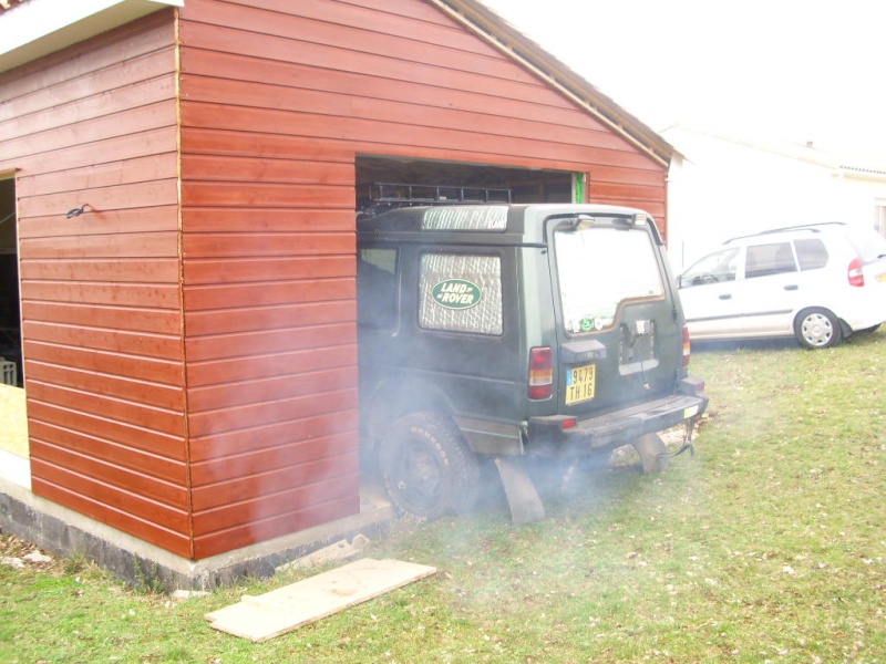

Message par yoyo16 le Lun 7 Fév - 18:18
slt tout le monde ca y est le disco et sortie du salon ert a fait c premier tour de roue depuis 2 ans et sa marche jai fini par changer le recepteur d embrayage avec le purge qui va bien sa marche nickel
