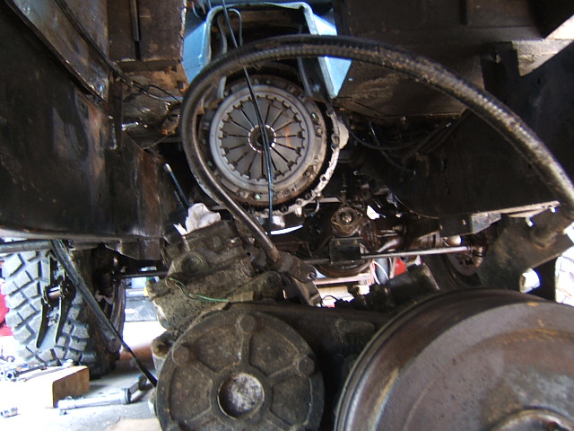

Problème d' embrayage résolu Very Happy fourchette qui était cassée.
Il faut qu' je remonte tout ca demain.

Tout remonte ce weekend, embrayage neuf et change le boite de transfer pour un de un Disco (Merci encore Nico) pour être plus tranquille sur le auto route .
P'tain ca fait de bien de avoir un embrayage qui marche Very Happy Very Happy Very Happy
Changement de le roulement en bronze qui auberge l'arbre primaire dans le vilebrequin
. Pour le faire sortir il faute rempli de graisse et mettre un barre qui a approx le même diamètre de la bague et frappe un bon coup fort avec un marteaux. Le graisse fait sortir le bague de sont orifice.
Un autre petit astuce est de mettre un "colson" sur le "Clips de m*rde" qui normalement doit tenir le tige de émetteur tout seul mais peut ce barre facilement.
Mon apprenti Very Happy
Ouiiiiiiiiiii " Ca roule ma poule" Very Happy Very Happy Very Happy Very Happy Very Happy @++++++++++++++++++++++++++++++++
