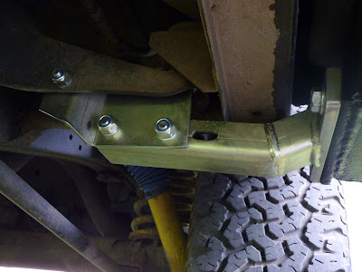

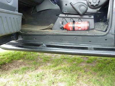

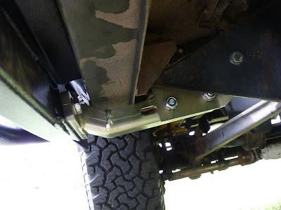

super matos c'est solide et c'est pris sur la caisse et sur le châssis
chez paddock les rock sliders pris sur la caisse sont à 260 € livrés et c'est pas le même matos
j'ai failli lui prendre un pare-choc arrière aussi mais la banquière à mis le véto
!!!??? la caisse est séparée du chassis par des silent-blocs pour le confort et les vibrations, les deux n'étant pas liés mécaniquement, ils peuvent bouger l'un par rapport à l'autre.
Donc ce montage me laise dubitatif (j'ai pas dit éjaculateur précoce). Mais c'est intéressant, fait nous voir des tof de près, on pourra peut être copier. Rolling Eyes

Oui JP, moi j'aime pas quand on s'accroche au chassis ....

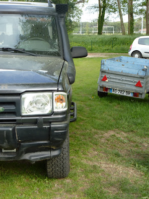

j'ai un peu bossé aujourd'hui mais pas sur les sliders j'avais le tuba à monter, remplacer mon phare avant gauche qui prenais l'eau, remettre un coin de PC arrière gauche et un peu de tuning...
la boite à air d'origine
on ouvre le capot ça peut servir
le patron
la on peu plus revenir en arrière
Re: Un Disco I N V E N D A B L E !!!
Message par roomone40 le Sam 24 Avr - 15:52
pour monter le safari rien de bien compliqué un peu emmerdant pour les écrous dans l'aile et ça donne ça coté boite à air
le tout monté
il est pas beau comme ça?
il me plais de plus en plus en tous cas

Nicodisco a écrit:Oui JP, moi j'aime pas quand on s'accroche au chassis ....
pourquoi tu pense qu'il y à un risque?
pour pas trop rendre la liaison rigide je pense mettre un caoutchouc entre la caisse et le slider

non pas trop de toute façon j'étais décidé donc j'ai fait
et puis l'install c'est vite fait je trouve pour un mécano gauche comme moi j'ai mis 2h30 et sur la doc ils disent en 2h

par contre du coté de la boite à air ça rentre un peu au chausse pied mais le kit Safari est vraiment bien fait y à tout et même plus
J'ai regardé les pattes de montage et je pense que dans un premier temps je ne vais que monter les attache coté chassis et voir comment ça se comporte je serais toujours à temps de monter les fix de caisse vu les fixations ça devrait pas bouger

Ca y est j'ai démonté les protections d'origine et j'aurais pensé trouver un peu plus de mal, il est quand même de septembre 94 et originaire d'allemagne
et hop un coup de brosse métallique sur la perceuse et un coup de rustol
avant l'apprêt et la peinture pour demain
Message par roomone40 le Jeu 29 Avr - 17:15
Bon ça y est c'est en place j'ai pas fait de photos car je suis TRES en colére contre le vendeur "fabricant"
entre les trous à refaire car pas à la bonne cote et surtout surtout un faux équerrage de 1CM sur la plaque coté passager
plein le c*l d'user de la perceuse et de la disqueuse sur du matos neuf
bon c'est en place et c'est le principal
J'ai quand même mis les inserts et fixer aussi sur la caisse
Les fixations devant et derrière
