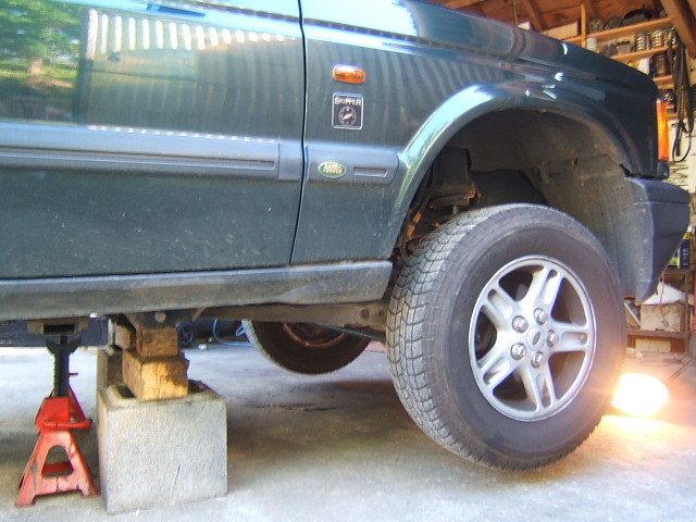

Première chose qu' j'ai fait sur le TD5, changer cette p'tain vise qui vaut 1euro50 mais ci pas fait peut coute beaucoup plus affraid
Il faute le mettre en l'air pour avoir le place pour sortir le carter et encore pas assez, besoin de mettre un coup de cric sur le boite de vitesse
][/img][img][/img]
Et voila said p'tain boulon, le mien avez bien le loctite mais ete pas bien serre!!
