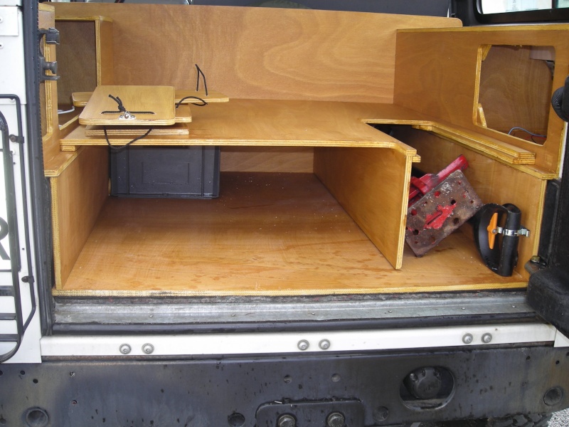

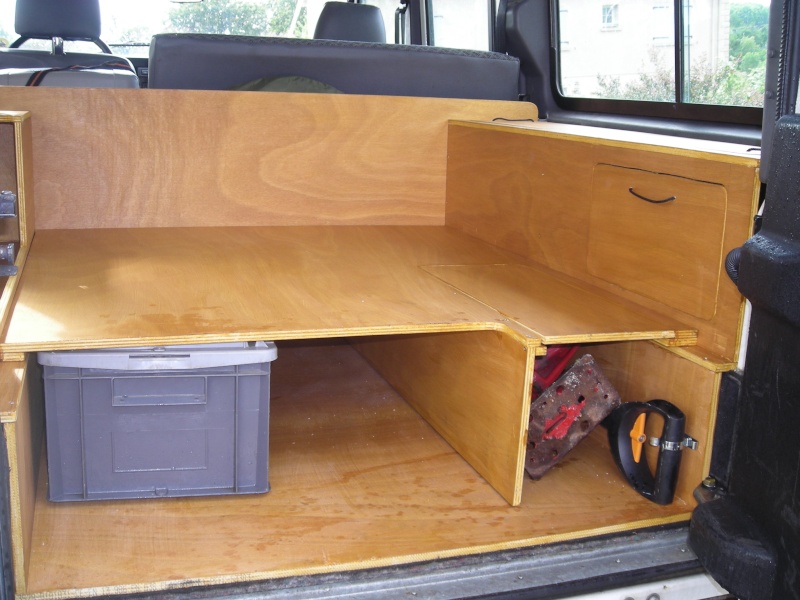

Quelques bricoles:
Réservoir d'eau installé:
Meuble "frigo" refait (batterie secondaire montée sous le siège conducteur ce qui laisse de la place pour un bac)
En fait il était trop haut avant
Le compresseur a migrer derrière le frigo
Debut d'aménagement arrière
Un peu plus avancé
Voilà pour l'instant. l'idée est de pouvoir retrouver le volume de chargement du coffre facilement hors balades.
