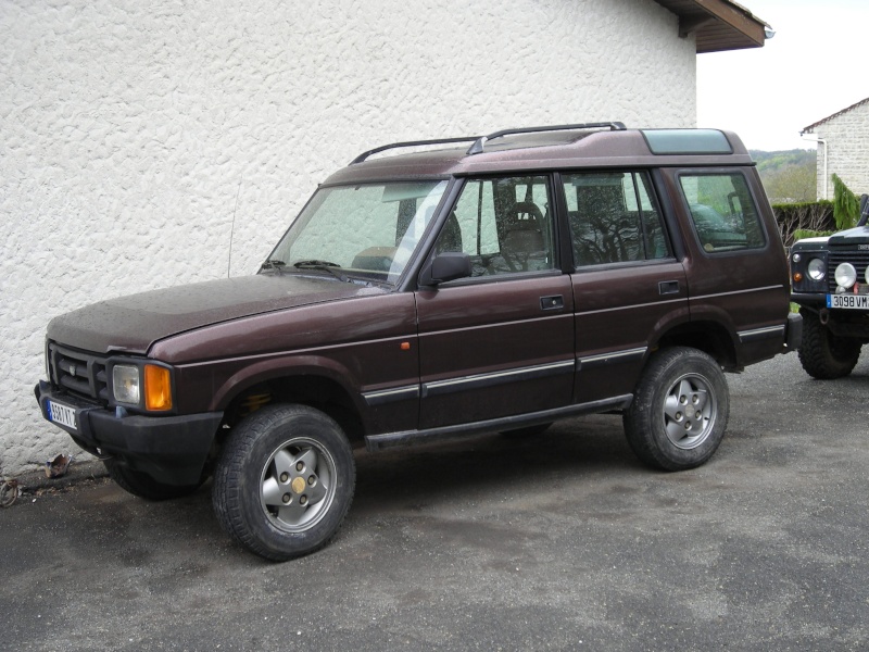

Le véhicule:
Disco1 de 1992, 3.5V8i Boite auto, 5portes, 7 places, 2 toit ouvrants avec pares soleil, vitres elec, retros elec, clim, Webasto, autoradio Discovery avec chargeur, sacoche de rangement d'origine.
Avant
[img]http://aventuretoutterrain.discutforum.com/[/img]
Pendant
Après
Les modifs:
- Remis les JA
- Changement suspension (ressorts et amortos)
- Changement amortisseur de direction
- Changement des sillenblocs tirants de ponts et barre panhard
- Mise en place de cales sous les ressorts arrière
- Montage attelage
- Plus divers bricoles....essuis glaces....
Reste a faire:
- Vidanges
- Changer le rétro ext gauche (par encore reçu)
- Coller le retro int
- Grand nettoyage
Sinon pour la susp j'ai eu un peu les mêmes soucis que Bruce avec les ressorts Britpart, le nez était vachement plus haut que le cul du disco, donc j'ai mis des cales. (Celle de droite est 5mm plus haute que celle de gauche pour compenser l'affaissement chronique du coté droit)
Seul truc que je trouve dommage, c'est les pneus en 205/16, maintenant il meriterait du 235 ou 245
