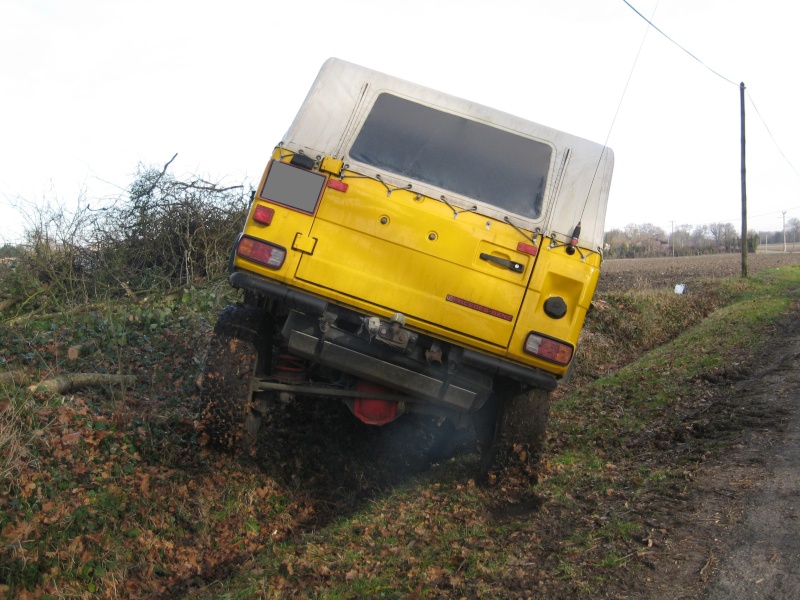

Voila depuis le temps que j'avais l'idée et bien c'est fait cyclops
petite prépa maison pour améliorer les articulation du G
Place aux photos:
En ville...
Une patte en l'air... 3 au sol
autre vue
Couper à travers un fossé..... en douceur et sans trace !!
affraid affraid
cheers
Satisfait, je me lance dans la schnorkel. Basketball
avec tout ça les Fédima scirroco reste au chaud , Sleep Sleep

on voit bien sur la 3ème photo la roue avant droite comme elle descend (et s'incline) on voit aussi la cale blanche et le tube de gidage dans le ressort.
click dessus pour agrandir.

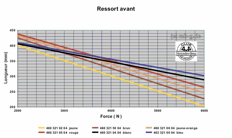

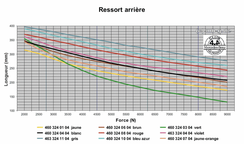

je met le tableau des ressorts pour les techniciens
Cool Cool
ça marche par couleur en fonction de la souplesse.
