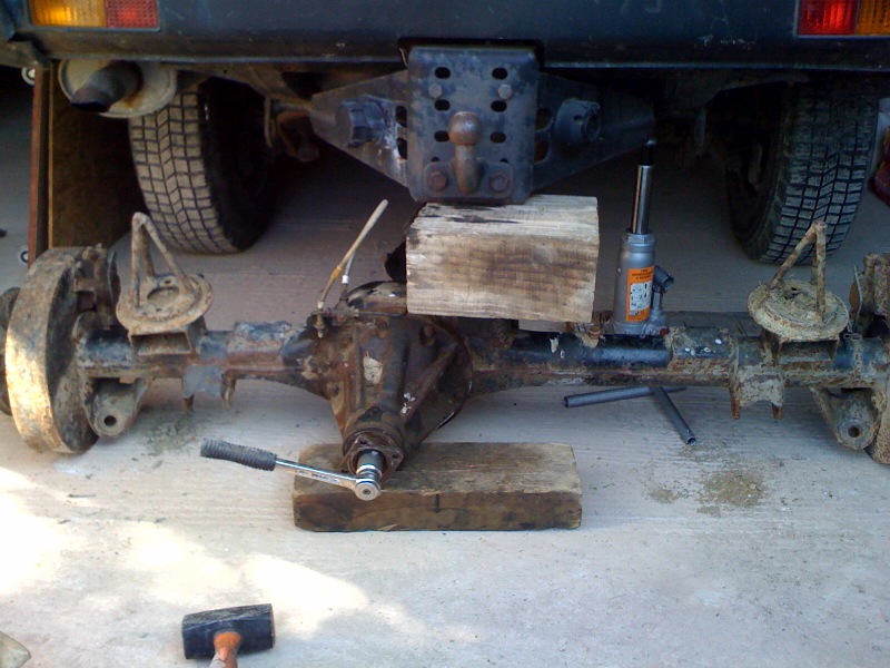

La pièce à prélever sur un pont de 200 I love you
Meme coincé sous un autre disco, le pont monte lorsque je force sur l'écrou... coincé...
Une seule solution, le burin et la massette sur l'écrou récalcitrant
La pièce est nettoyée, repeinte, en séchage. Lors du changement, je ferais le spi ... tant que c'est par terre..
Au tour de l'arbre... un croisillon HS (coté boite comme d'hab). En cours.

Message par Nicodisco le Jeu 6 Mai - 9:56
Alors la c'est la pause (ça sèche et j'ai faim)
Alors là c'est le croisillon HS (bof, on voit rien hein Rolling Eyes )
Mais là on comprend mieux, une des tetes est sèche et piquée... 1 an dans le jardin.
Un coup de papier de verre, et zou un coup d'aprêt (qu'on mets avant, je ne m'y ferais jamais) noir mat avant le Synthilor noir satiné.
Le but n'est pas que cosmétique, mais empêche l'apparition trop rapide de la rouille, et sur une peinture neuve satinée, la boue (tu sais bidule ... ) colle moins.

Séance rotule.... barre de direction.
Demain, démontage du boitier DA du 200 ( !hello! Dan)
Re: NOUVEAU MEMBRE DANS LA FAMILLE ... ITOU!
Message par Nicodisco le Jeu 6 Mai - 14:07
Celle la commençait à dire que c'est l'heure....
et celle là est guère mieux...
Message par Nicodisco le Jeu 6 Mai - 14:10
Après une longue bataille pour le démontage (je les soupçonne d'être d'origine), remplacement par une renforcée à écrou frein, et par une graissable de l'autre coté (roue)
Message par Nicodisco le Jeu 6 Mai - 14:11
Hop, un coup de peinture sur la barre; laissez cuire 20 mn en plein soleil, et vala.

Message par roomone40 le Jeu 6 Mai - 14:53
celle avec un graisseur c'est une britpart?
si oui ben 2 ans après je les remplace...
il doit falloir les graisser tous les 2 jours
Message par Nicodisco le Jeu 6 Mai - 14:57
Non une Atek (allemand), et tous les deux ans c'est mon rendement standard... eau, boue, sable, air marin, chocs en TT ...
