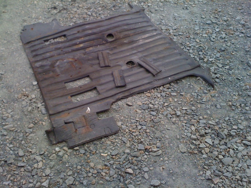

Bon ben sous l'impulsion de Mr Propre Vanray et son pti ménage, je me suis occupé de mon coffre.
Out la mousse, à sécher (je compte la garder).
Démontage de la cloison de coffre
Ca commence....

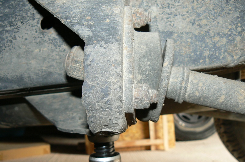

Aujourd'hui, changement des support d'amortisseurs arrière
Re: NOUVEAU MEMBRE DANS LA FAMILLE ... ITOU!
Message par Nicodisco le Lun 3 Mai - 16:26
En extension max, SB de tirants et flector font la gueule ...
Prochaines opérations, changement des tirants pour des cintrés, et remplacement du flector par un croisillon.
