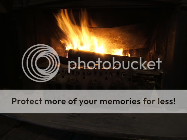

Rodage de soupapes ce soir,changes les guides pour les soupapes de admission mais les guide des soupapes émission ne veut pas sortir et j'ai pas de presse. Crying or Very sad

C'est bon j'ai réussi a le faire dégage les ancien guides de soupapes sans avoir secours a une presse, et avant remet les nouveaux ils en fait une séjour dans le congélateur et j'ai chauffe le coulasse devant le cheminée (loge pas dans le four  mdr )
