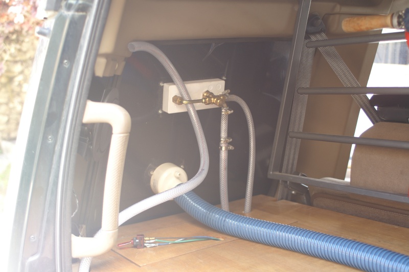

ben voilà le montage de l'eau chaude pour la douche est terminée dans le range de stephane et mon disco.testé par lui meme ce week end au RL et que du bonheur...........................
mon invité de la semaine derniere à pu voir notre taff et je pense ne va pas tarder à en faire de meme sur son 110 fraichement ex svoyard.

Bon et donc les chiffres maintenant ??
Temps de chauffe, temp°, debit etc etc......

bon les chiffres pour le winner du special quizz dan's land.......
temps de chauffe :production immediate ,le temps de purger l'eau du retour soit l'avant du disco à l'arriere.
temperature de la chauffe:lors du premier essaie on a retiré le thermmetre à 50° car il allait pas plus celui que j'avais sous la main à ce moment ci!!!!(le LDR monte jusqu'à 97°C et une douche c'est 38°C!!!!)
le debit:comme dit inter bien plus haut sur conseil d'ingenieur climat de la CIAT.pompe eau 6L/min et sa depote bien mais si c'esttrop tu peux mettre du 4L/min.la pompe du LDR elle c'est du 12L/min.
faut juste avoir un grosreservoir d'eau qui sert pour tout,douche,vaisselle,boisson,cuisine.......un seul et non deux comme ceux qui chauffent un volume d'eau.....

Alors pour faire la douche .... Mitigeur ??
Robinet thermostatique ??
Comment avoir donc une eau à 37 / 38 ° en sortie de robinet ?
Et une eau qui sort à plus de 50 comment vont resister les tuyaux plastiques et robinet de chez Narbonne (ou autres of course ) ??

j'ai bien compris le message bruce............une photo vaut mieux quedes longs discours.....
virer le carreaus ar gauche du disco pour y mettre du lexan et y inserrer le boitier douchette ou se trouve à l'interieur le melangeur,l'inter,le raccord rapide de la douchette.
rien ne vient de chez narbonne acces......servis que chez des pros pour eviter tout soucis sur le montage.
mis des tuyaus alimentaire qui resistent tant à la pression qu'à la temperature.....c'est une histoire de choix et de porte feuille......nous ne voulons pas passer notre temps à refaire l'alim en eau alors là dessus on à pas rechignier alors que coté reservoir ,recup de bidons alimentaire au taff et bidouille 'dan's .....

Message par rover17 le Ven 21 Aoû - 11:07
Une sortie d'eau avec mitigeur chaud / froid pour douchette , montage propre
j'ai aussi dans mon def avec chauffe-eau 12V
comment chauffes-tu l'eau ?

Message par dan le Ven 21 Aoû - 11:19
salut rover
avec un echangeur à plaque,de memoire il me semble que j'ai mis des photos du montage dans les premieres pages .......à verrifier car sa date!!!
