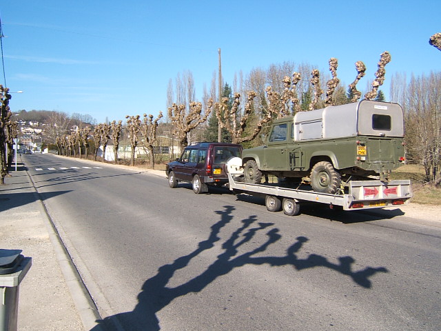

Normalement tout va bien, j'ai trouve un plateau (2t5) et j'ai un visite médical se soir.

Oui Dam,a Objat dans un garage depuis le mois de Octobre, Mécano a regarde il y 15 jours et a dit que le coulasse/soupapes été mort.
J'e connais pas trop le 2225cc essence, ça pas de punch mais ça marche bien, pas fuite,pas Mayo dans le bouchon de huile, ni dans le vase d'expansion??????
J'ai que me mettre aux boulot pour le 29 Mars (La Bastiere)

C'est un "Ifor Williams" hard top, grand fabricante te remorque et truc comme ça en Angleterre.
J'ai pas eu le temps de regarde mais je pensée que le carbu et une "Zenith"

J'ai récupérer samedi matin! Un peu "speed" car il fallait rendre le plateaux avent 18hr samedi soir! et en avancé pas vite avec ça derrière
